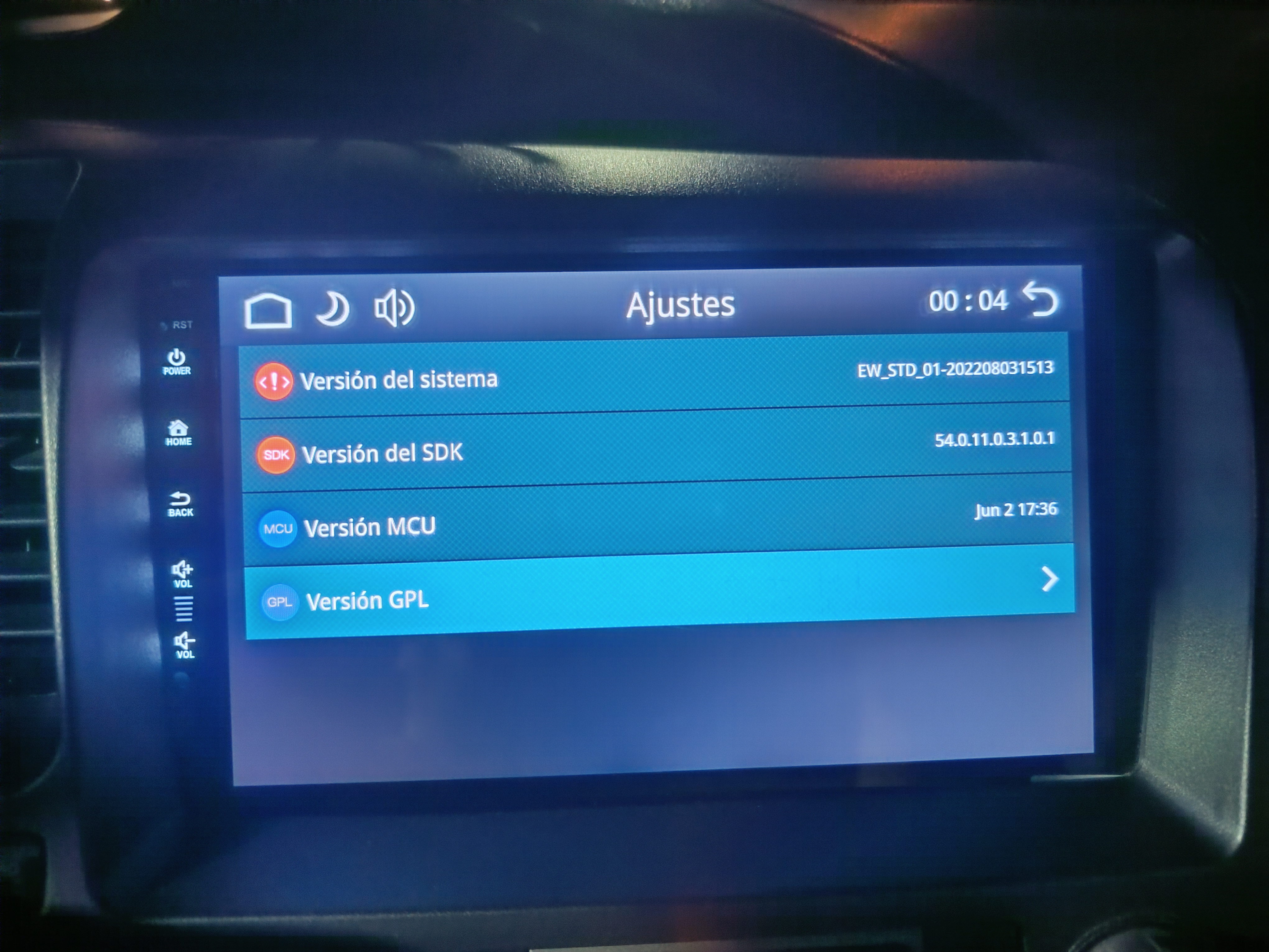

  • @César Gonzalez ¿Puedo saber si tienes algún problema con la unidad?
  • Cuando apago el coche se me borran los ajustes, el radio sube como por primera ves
  • @César Gonzalez
    ¿Podrías ir a la configuración y enviarnos una foto que muestre la información de la versión?
    Ve a Configuración > Sistema > Información y envía la foto (ver imagen): Versión del sistema, versión del SDK, versión del MCU y versión GPL.
  • @César Gonzalez
  • La pantalla se puso oscura y no a querido presentar prende el radio pero la pantalla no me presenta ahora luego de intentar poner la MCU
  • https://www.dropbox.com/scl/fi/jgy65etao8ql7oweu40xl/ISPBOOOT.BIN?rlkey=da1c2l1ebvpt08u6otbxlt4ll&dl=0
    1. Descargue el documento a través del enlace desde su computadora/portátil. (No cambie el nombre ni descomprima el archivo).
    2. Formatee la unidad USB antes de copiar los archivos Update.zip y hmcu.img. Luego, conéctela al cable USB.
    3. Encuentre un PIN y mantenga presionado el botón RST durante 10 segundos para ver si puede acceder a la página de configuración de fábrica. Si es posible, seleccione "Sistema actualizado".
